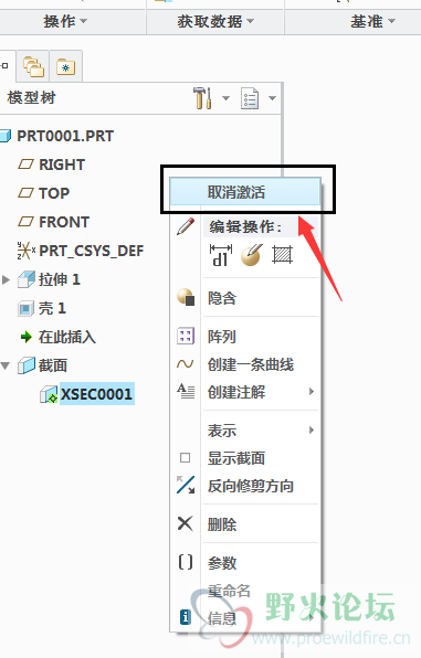

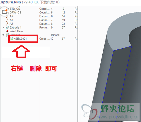

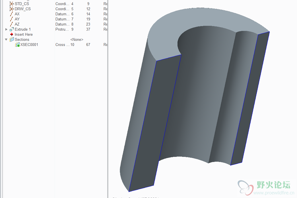

如下图,截面,蓝色边界线怎么取消显示?谢谢

发表于 2014-11-20 06:29 | 显示全部楼层
鼠标右击截面选择取消激活,如图
