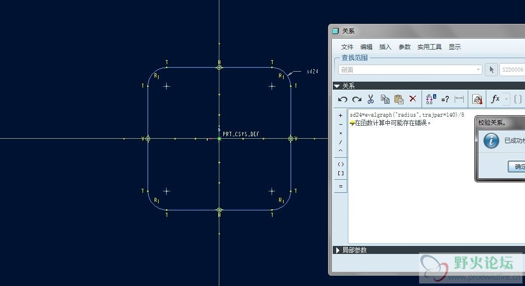

   在对圆角半径大小关系约束时,关系窗口提示在函数计算中可能存在错误!!琢磨了好长时间对函数约束实在空白,请大神指教!

将  /5  删除 试一试。

sd24=evalgraph("reduis",trajpar*140)/5
trajpar*140中的140是否和图形reduis的X值相符?
关系式中除以5,图形reduis的初始Y值那就不能设置为0了。

可能是存在0值,把你的曲线也发上来看看

谢谢各位大神指点,问题已解决,错误之处:未正确定义redius函数曲线,导致在此处出现关系约束不正确!!
