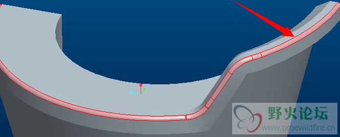

遇到导入数据时要去圆角好麻烦啊,求指点图中的圆角怎么去

所说是因为从左往右数第二至第六段所对应的曲面不好延伸哦。

建议做个扫描补倒角

发表于 2014-11-19 09:57 | 显示全部楼层
awaken 发表于 2014-11-19 09:46
建议做个扫描补倒角
好办法

 楼主| 发表于 2014-11-19 10:06 | 显示全部楼层
做不出来,求PRT

你是用Creo 吗? 柔性建模 可以直接去掉

去不掉

不能移除圆角就补面 只是麻烦了一点

怎麼都好啦,能做出來就是好辦法,感謝樓上熱心人士
