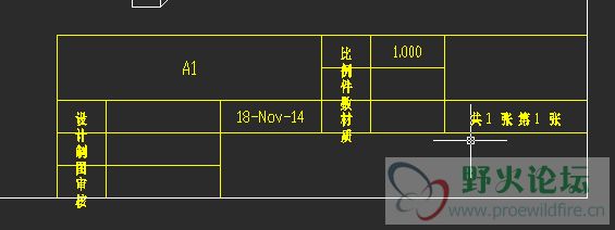

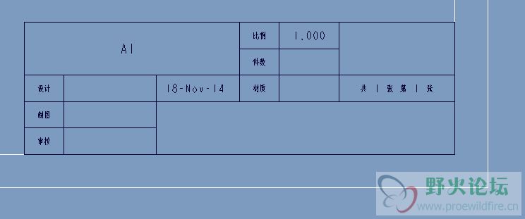

请教一下大家我在PROE里面做的图框标题栏的文字在PROE里面显示正常 ,怎么到了CAD里面就显示竖向的。

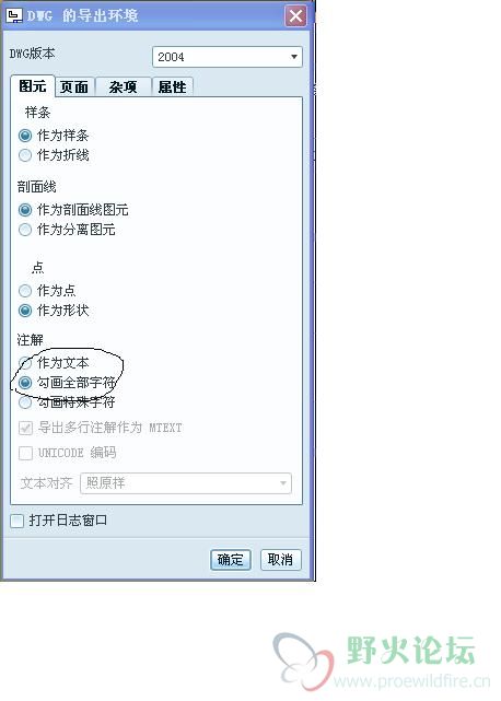

在DWG设置中勾选“勾画全部字符”就OK了
