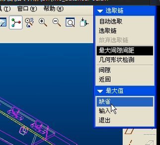

发表于 2014-11-18 19:09 | 显示全部楼层 |阅读模式
在CREO中修补破面的自动选取间隙和输入最大间隙的命令在哪里?

发表于 2015-1-4 16:05 | 显示全部楼层
首先使用“自动选取”大面积修补,然后再对没有修补的间隙使用“选取链”功能进修修补,如果还有修补不了的再用其它功能修补
一般不设置“最大间隙间距”
