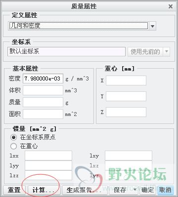

发表于 2014-11-18 16:11 | 显示全部楼层 |阅读模式
在creo2.0中画好图后,怎样计算零件的质量?
242
301
发表于 2014-11-18 19:42 | 显示全部楼层
文件-准备-模型属性里设置。首先单位-材料都要设置好,然后计算。一般都是模板设定好了,后续只要选择相应材料,绘制三维图后计算,工程图自动填写质量了。
温故而知新
