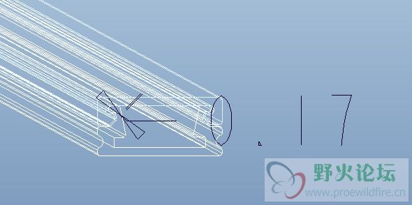

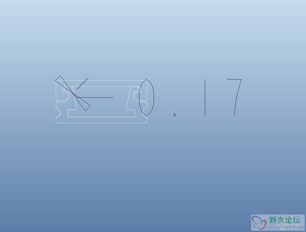

如图,请问应该如何修改这个尺寸标注的高度和大小,永久方案配置

发表于 2014-11-19 08:29 | 显示全部楼层
在配置文件里边弄,不会弄得可以下载一个别人配置好的文件,论坛上有。

 楼主| 发表于 2014-11-19 14:40 | 显示全部楼层
哪里有详细地址,求问,或者求告知究竟是配置里面的那一栏,是不是隐藏了额?

发表于 2014-11-19 15:59 | 显示全部楼层
在配置文件加入下列语句,数字越小字体越大。
Text_height_factor         50
发表于 2014-12-7 10:15 | 显示全部楼层
在工程图中 文件—绘图选项 在选项窗口中设置drawing_text_height选项的值
