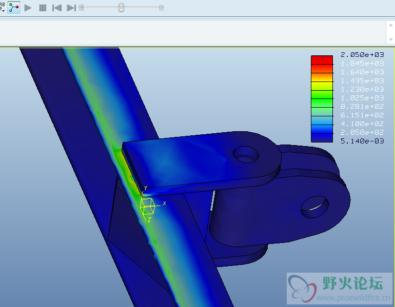

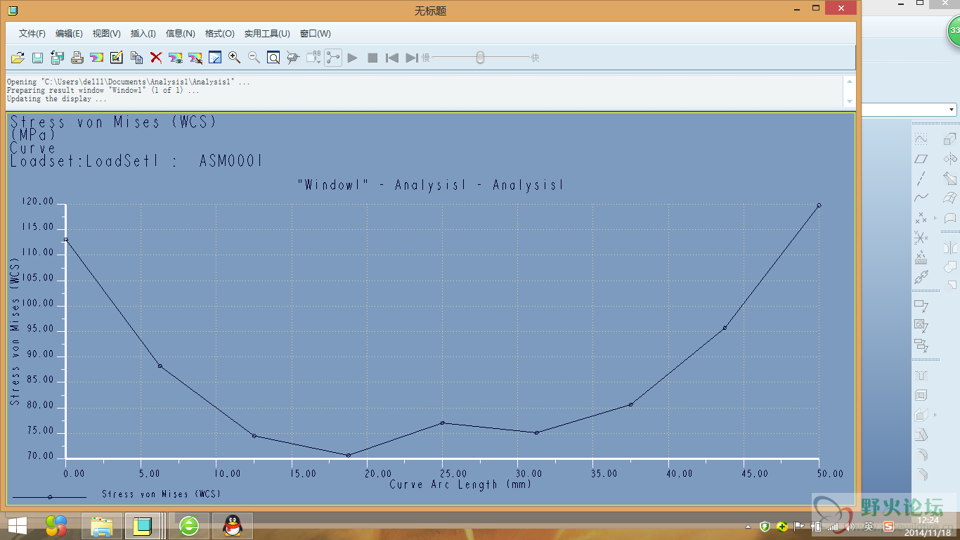

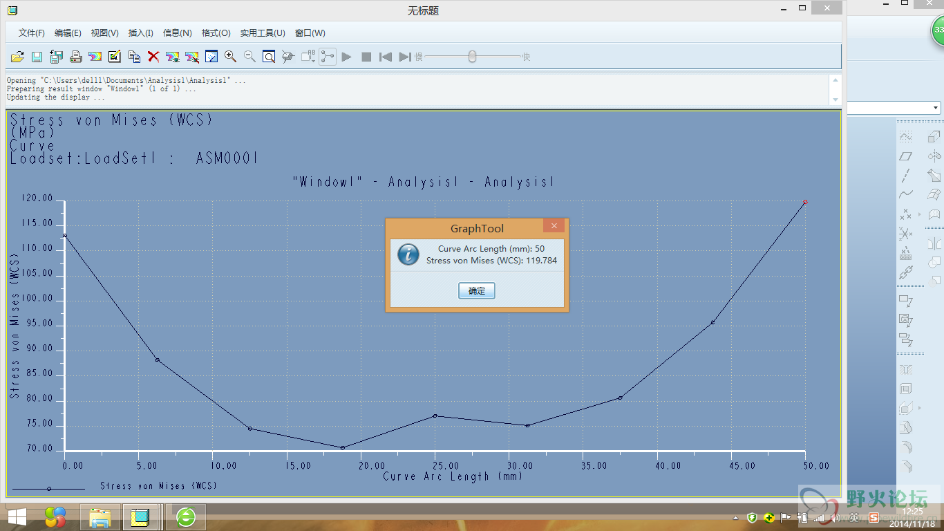

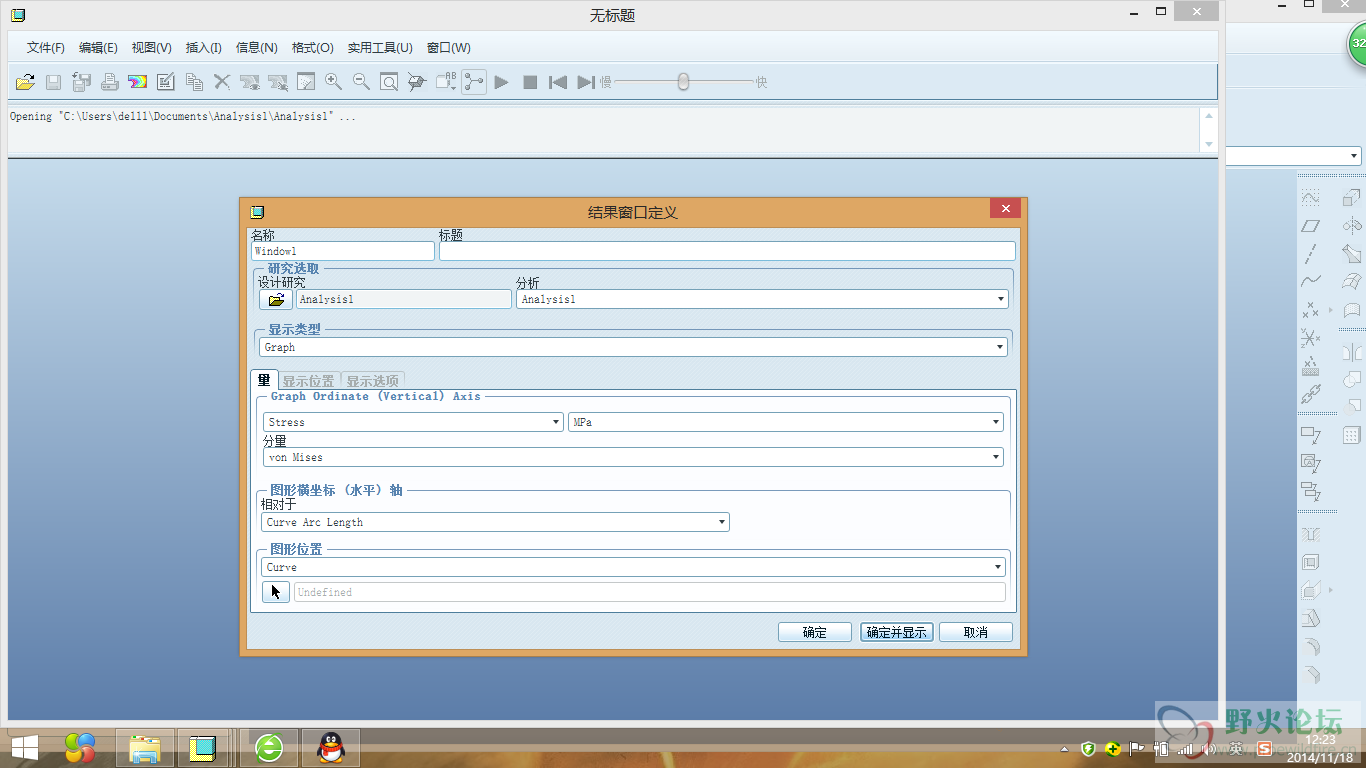

各位大大 我今天分析一个组件的受力 pro/e也说分析成功了
但是后面我查看结果的时候,发现条纹显示方法下的数据,跟图表显示下的结果有很大区别
在同一个位置 就是图中的红线 结果相差10倍
我能明白 上面的2点几e+03 是2乘10的三次方 可是图标结果才是三位数 而条纹已变4位数 单位同样都是兆帕
各位大大能告诉我这个结果到底该怎么看呀。。。。
 楼主| 发表于 2014-11-18 12:41 | 显示全部楼层
图在这里
发表于 2014-11-18 13:39 | 显示全部楼层
感觉是位置的差别,一个是相对于整个模型,一个是相对于一条线

发表于 2014-11-18 14:37 | 显示全部楼层
把你的云图截图完整一些,貌似云图显示时候界面上会有个scale,数值不代表真实值

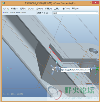

 楼主| 发表于 2014-11-19 13:08 | 显示全部楼层
谢谢你的提醒 我又去用向量的方法打开看了一遍 的确整体和线条是不一样的 向量显示的大小和整体相同 可是还是不明白让我选那个边 有什么意义
啊!没有看到scale呀!! 我找了好久
发表于 2014-12-2 13:55 | 显示全部楼层
啊豆子呀 发表于 2014-11-19 13:08
谢谢你的提醒 我又去用向量的方法打开看了一遍 的确整体和线条是不一样的 向量显示的大小和整体相同 可是 ...
条纹显示没有 X Y轴  不需要设定X轴,而图标需要X轴,这条线的长度就是X轴,Y轴就是这条线的应力,这条线是50MM长吧

发表于 2014-12-2 15:20 | 显示全部楼层
条纹显示的是整个模型的应力值,你后面显示的是某条线上的应力值。
整个模型的应力值肯定大得多嘛。
 楼主| 发表于 2014-12-3 12:06 | 显示全部楼层
夏金开 发表于 2014-12-2 13:55
条纹显示没有 X Y轴  不需要设定X轴,而图标需要X轴,这条线的长度就是X轴,Y轴就是这条线的应力,这条线 ...
的确是50mm 你的意思这里的应力是除以50mm以后的结果是吗?
 楼主| 发表于 2014-12-3 12:09 | 显示全部楼层
整个模型的应力值肯定大得多嘛。
那我的设计强度是275Mpa 这上面显示的比我设计的大得多 是不是意思不能用啊 这个结果看起来对我来说太费劲了。。。
