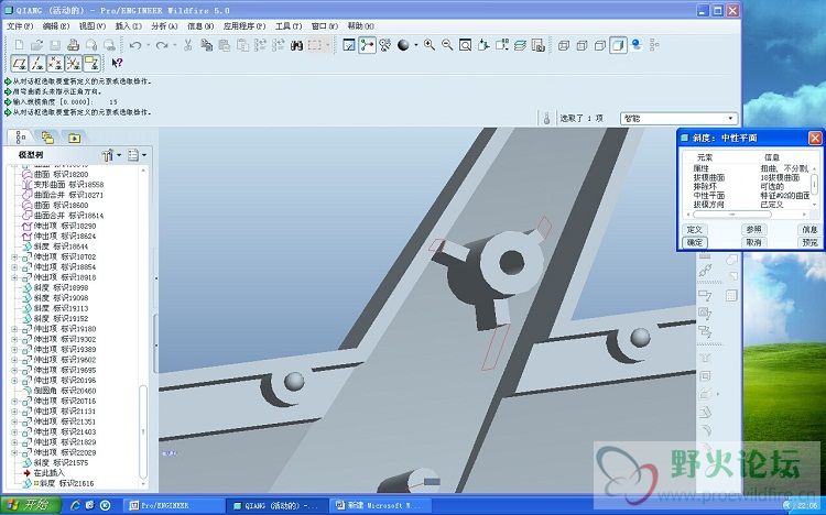

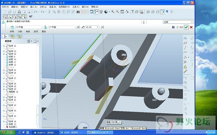

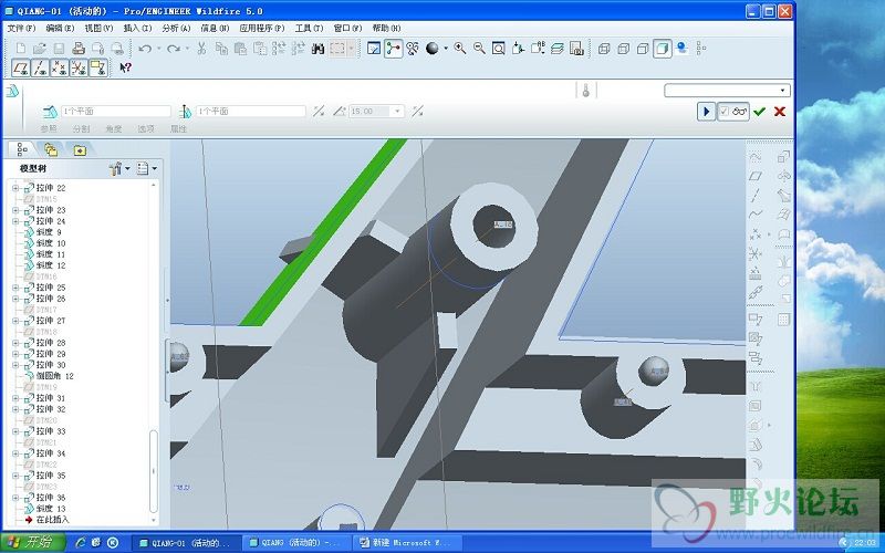

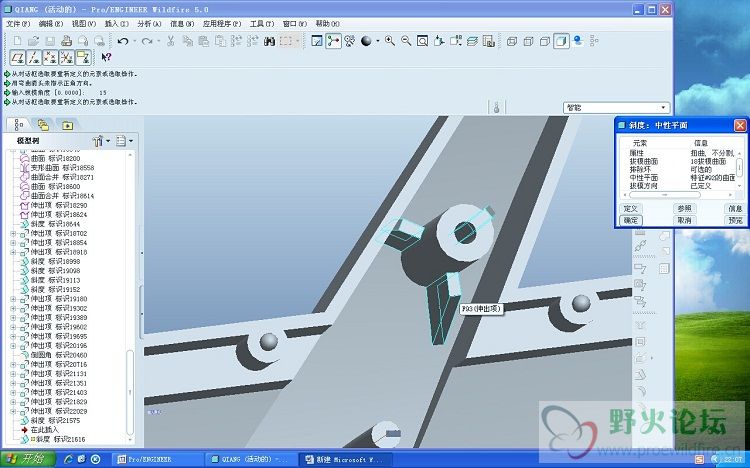

最近在练习抄数,我拔模怎么拔到外面去了,怎么解决?一二图是我的,三四图是原图,原图是怎么排除那个突出部分的,编辑定义看了还是不明白!

这个应该使用筋特征,拔模本身就是错误的选择

楼上正解。
 楼主| 发表于 2014-11-20 00:40 | 显示全部楼层
可是原图我看他是用拔模的啊
