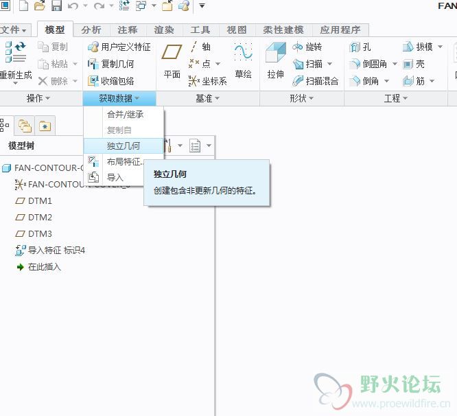

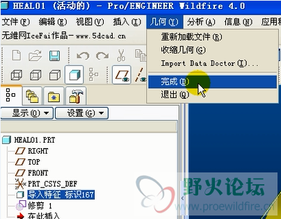

刚看了一个PRO4.0的视频,收缩几何还蛮好用的,但在CREO中怎么也找不到。哪位高手告知一下。

 楼主| 发表于 2014-11-17 21:16 | 显示全部楼层
附上图片
58
-2
67
发表于 2014-11-17 22:10 | 显示全部楼层
CREO3.0中的独立几何功能就在这里,附上图片。
有耕耘才有收获。
562
620
 楼主| 发表于 2014-11-17 22:34 | 显示全部楼层
是收缩几何不是独立几何,不过还是谢谢了!

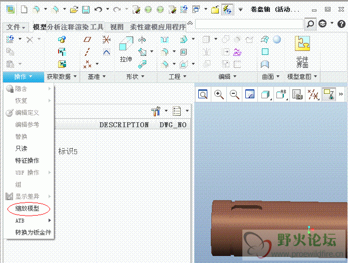

发表于 2014-11-18 08:46 | 显示全部楼层
在这里:
562
620
 楼主| 发表于 2014-11-18 11:50 | 显示全部楼层
縮放模型是整體縮小或者放大多少倍,而收缩几何是將外部的幾何縮入導入文件內,在IDD內變成可以編輯。
