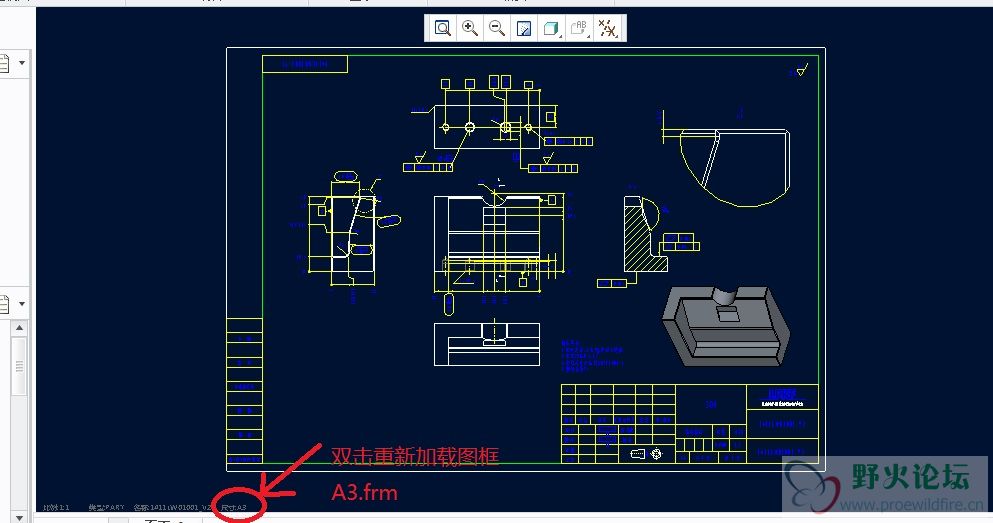

各位高手,我的问题是这样的:我自己建立好A3.frm等格式文件之后,然后做A3.drw等,做工程图的时候使用空模版,浏览调用A3.drw,
这个时候是有图框的。但是一旦我关掉CREO,下次打开的时候,就发现没有图框了,如图,怎么回事?想了半年没有解决!!
如图

 楼主| 发表于 2014-11-17 16:39 | 显示全部楼层
每次都是点左下角:尺寸A3重新选A3.frm重新加载才会有图框,你们看

发表于 2014-11-17 16:41 | 显示全部楼层
在选项里吧格式文件路径设置下
pro_format_dir
 楼主| 发表于 2014-11-17 16:42 | 显示全部楼层

发表于 2014-11-17 17:30 | 显示全部楼层
那是因为你没有把你的图框事先加载到你的默认的目录里。

发表于 2014-11-17 17:42 | 显示全部楼层
把图框复制到相应目录,或者设置图框路径 pro_format_dir   你的图框文件所在目录

发表于 2014-11-17 21:25 | 显示全部楼层
把图框复制粘贴到Program Files\Creo 3.0\F000\Common Files\formats文件夹里面——这是我的creo3.0F000安装位置
 楼主| 发表于 2014-11-17 22:30 | 显示全部楼层
额谢谢各位,应该就是这个问题,明天上班看看,好像我以前设置过
