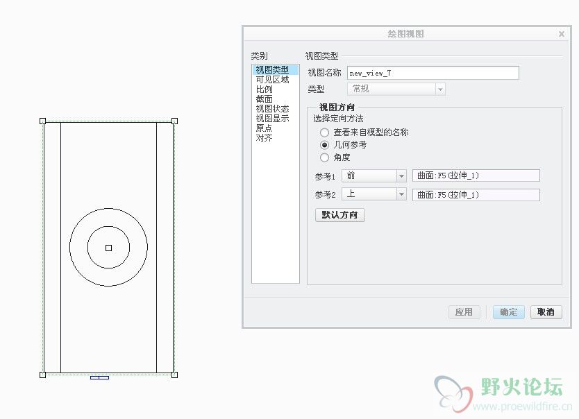

各位大侠:今天装了creo3.0 M010版本,进到工程图里出现以下问题:用几何参考定义视图方向时,应用及确定按纽变灰,不创建视图
确定   ,不知问题出在哪,请各位大侠帮忙解答,谢谢!

发表于 2014-11-17 15:36 | 显示全部楼层
上個圖才知道是怎麼回事

 楼主| 发表于 2014-11-17 17:14 | 显示全部楼层
好的,上个图
103
126
 楼主| 发表于 2014-11-17 17:16 | 显示全部楼层
接上楼,几何参考定向是没问题,但为什么应用和确定不能点

发表于 2014-11-17 19:21 | 显示全部楼层
因为你选的面不对,无法定向,所以不让你点确认。

 楼主| 发表于 2014-11-18 08:46 | 显示全部楼层
楼上的说面没选对,这个没可能,creo2.0就可以,3.0就不行,

发表于 2014-11-18 11:25 | 显示全部楼层
不要选曲面,把这个零件的基准面显示出来。用基准面定几何参考!软件,不知道它什么时候会出现什么不能理解的毛病!

 楼主| 发表于 2014-11-18 12:02 | 显示全部楼层
谢谢了,是软件的问题呀
