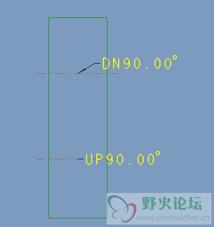

[求助] 如何讲钣金工程图的注释90.00°改为永久显示90°

发表于 2014-11-16 19:46 | 显示全部楼层 |阅读模式
如图:

config.pro 里设置下 default_ang_dec_places 0——设置角度尺寸小数位数 试试

 楼主| 发表于 2014-11-21 23:48 | 显示全部楼层
不行啊 大大

发表于 2014-11-22 12:00 | 显示全部楼层
可以的!保存后再重新打开proe。

 楼主| 发表于 2014-11-23 20:25 | 显示全部楼层
冲浪在股海 发表于 2014-11-22 12:00
可以的!保存后再重新打开proe。
我改好了,也重新加载了config也不能也是后面有两位小数

 楼主| 发表于 2014-11-23 20:34 | 显示全部楼层
是proe钣金的注释,不是自己标注的。是系统默认的注释
