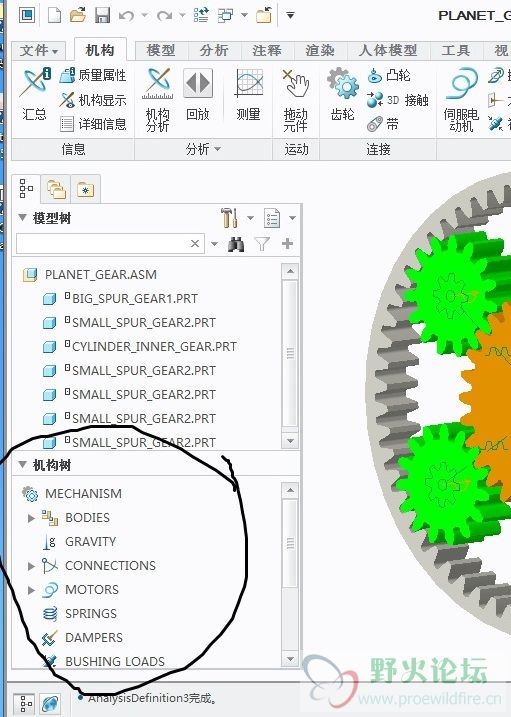

[已解决] creo侧边栏为何是英文的,怎么修改

发表于 2014-11-16 18:15 | 显示全部楼层 |阅读模式
求教

发表于 2014-11-16 19:04 | 显示全部楼层
有些版本翻译有漏的,你版本多少?

发表于 2014-11-16 19:39 | 显示全部楼层
没有破解好,重新下载一个版本试试

 楼主| 发表于 2014-11-17 13:52 | 显示全部楼层
creo3.0
creo2.0好像也是这样的

发表于 2014-11-17 18:51 | 显示全部楼层
设置系统环境变量就可以了。环境变量l ang=chs 就可以了。

 楼主| 发表于 2014-11-17 21:46 | 显示全部楼层
楼上正解,调好了,谢谢啦
