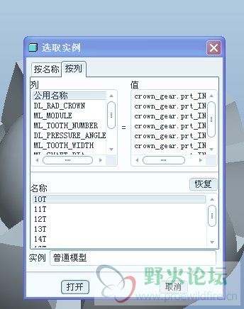

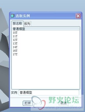

第一次用pore零件库,想要一个直接是9的冠尺,不知道要怎么样才能弄出来。

标准件库里边调出来的齿轮肯定是带参数的。调出来后,建议另存一个副本,然后打开副本进行修改。
打开模型后  在工具 参数里边更改。更改完毕以后重新生成一下应该就可以了。
