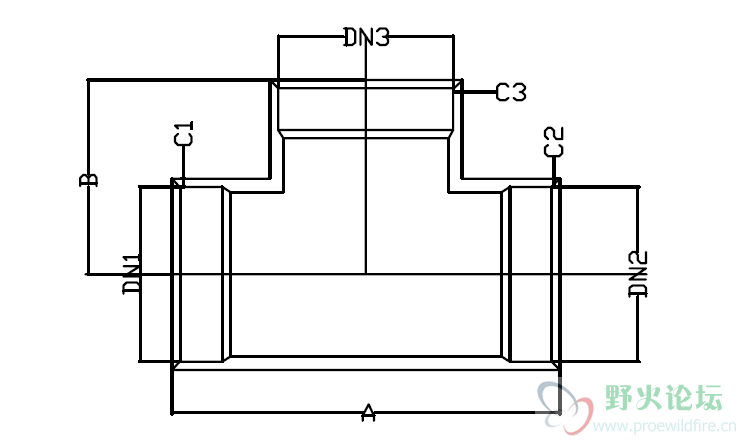

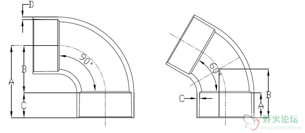

求教 师傅指点,图片中的弯头 三通最简单最有效的绘制方式。
尺寸可以忽略,只求详细的方法,建模和工程既可。。

发表于 2014-11-15 16:58 | 显示全部楼层
要我做的话:先分两次草绘三通的截面中心线,再用扫描命令分两步画出三通外形(注意合并项),在抽壳,然后用偏移命令创建三头的加厚区域。然后就是倒圆角

发表于 2014-11-15 18:25 | 显示全部楼层
收集数据,用族表做,这个应该是塑料管件。

发表于 2014-11-15 21:01 | 显示全部楼层
弯头的扫描个管子,两头旋转切减;三通,两个拉伸,抽壳,3个口出旋转切减
