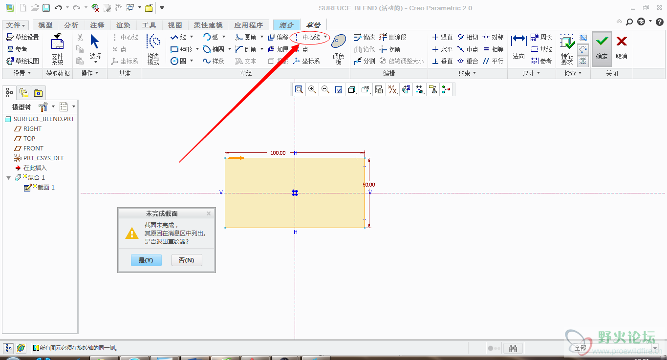

我做一个简单的图形混合,在第一个草绘截面绘制了个矩形,添加了两条中心线就报错。
去了中心线就OK,咋回事?

发表于 2014-11-15 19:59 | 显示全部楼层
用右边那个中心线 别用左边单独的那个 左边那个是做旋转的时候用到的旋转轴

 楼主| 发表于 2014-11-16 11:43 | 显示全部楼层
谢谢回复。
这个我知道,实际上做旋转用到的旋转轴是灰色的。
太奇怪了。

 楼主| 发表于 2014-11-19 12:01 | 显示全部楼层
求助!
