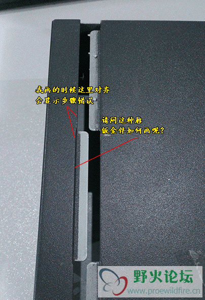

求指点!我在proe那钣金问过了,很久都没有回复。看看CREO这边的版块有没有大师指点下!谢谢i!

首先要说明的是钣金是没有倒圆角,唇什么的,实体里有。你可以设想一下,钣金加工是不可能加工出唇特征的。在实体里可以加工,你可以先转换为实体,加工好后,转换为钣金折弯,这样就行了,也就是调换一下工序。

直接用法兰壁命令就可以了!

是的  没必要那么麻烦转来转去  一个法兰是一样的
