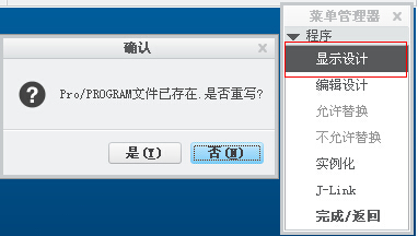

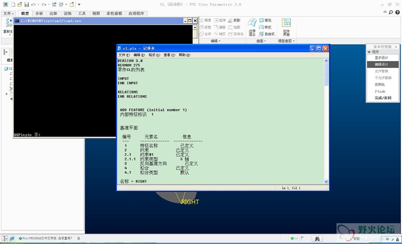

原proe 工具/程序/编辑设计就可以弹出记事本进行编辑,creo是不是从模型示意图进去的 QQ截图20141115124412.jpg ,进去后点编辑设计却没有记事本窗口出来,只是黑色的cmd窗口闪了一下就问我是否要将所做的修改体现到模型中,而点显示设计按钮可以跳出编辑窗口,但是编辑好保存之后问题又来了:我想修改关系的话点编辑设计和前面一样,点显示设计却我要不要重写,我点是的话前面写的关系就没掉了,出来的是没编辑前的窗口 QQ截图20141115124531.jpg ,而且我继续用关系实体编辑的话就会提示有无效符号了,那就说明前面程序里并没有保存。 QQ截图20141115124501.jpg

这么久了,按照这个方法我一直没成功,今天有空我专门研究了这个问题,系统窗口打不开是bin文件夹下没有cmd.exe程序,那这个程序编辑不了就是没有notepad.exe造成的,去C:\WINDOWS\system32复制notepad.exe到安装目录bin文件夹下,果然,可以打开记事本编辑程序了 QQ截图20141207091325.jpg
