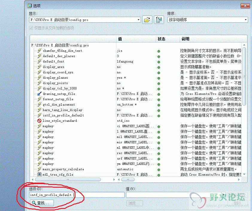

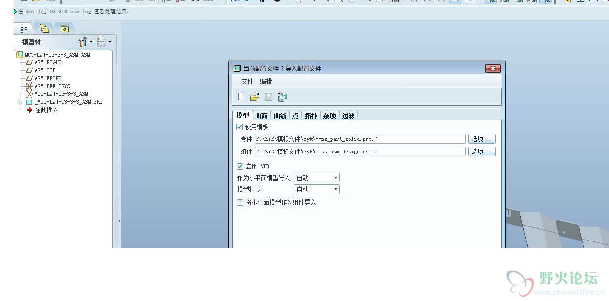

config怎么设置才能默认每次打开零件的时候默认勾上???

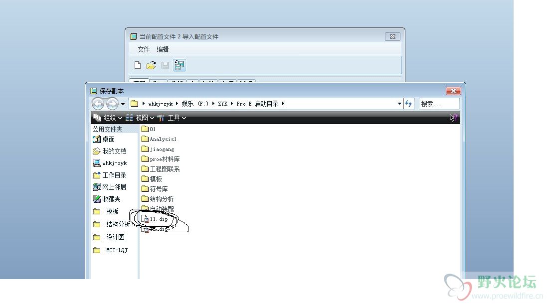

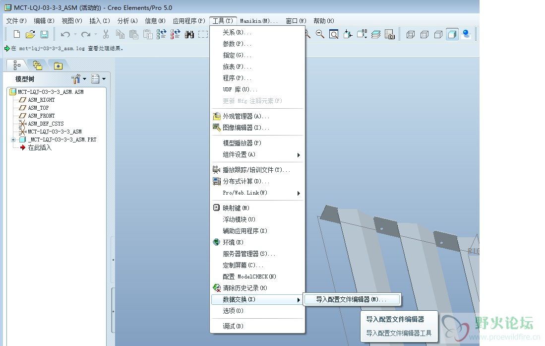

楼主,先  “工具” --- “数据交换” --- “导入配置文件编辑器”   在里面做好一个配置,然后另存,(记住路径和文件名)
然后进主配置文件“config.pro”  查找“intf_in_profile_default ”  添加刚才创建的配置文件路径和文件名,最后保存“config.pro” ,结束
