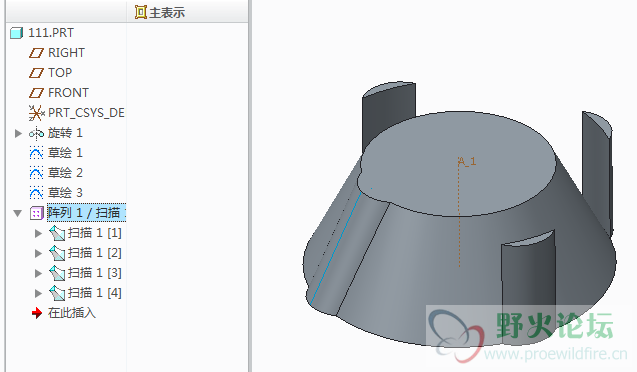

在下新手正在联系可变截面扫描,如图可变截面扫描后阵列就不对了,咋回事?
谢谢
阵列的不对啊

那是你的扫描使用前面的草绘线条,彼此关系较多
建议直接选用几何阵列

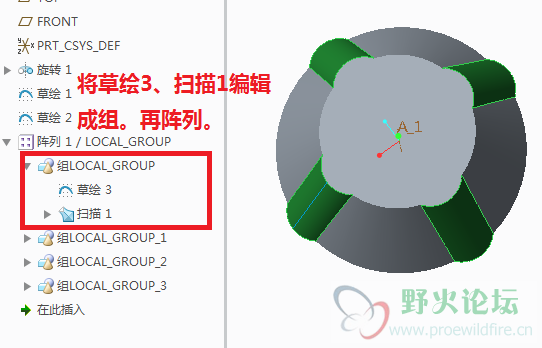

方法一。将草绘3和扫描1 编辑成组。一起阵列。如图
123_123.prt.zip (43.47 KB, 下载次数: 1)

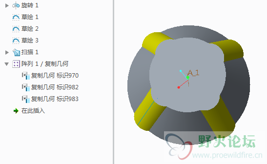

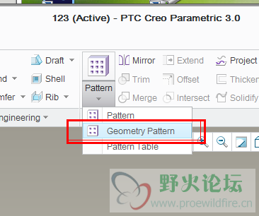

方法二,几何阵列。如图。
123.prt.zip (57.19 KB, 下载次数: 1)
