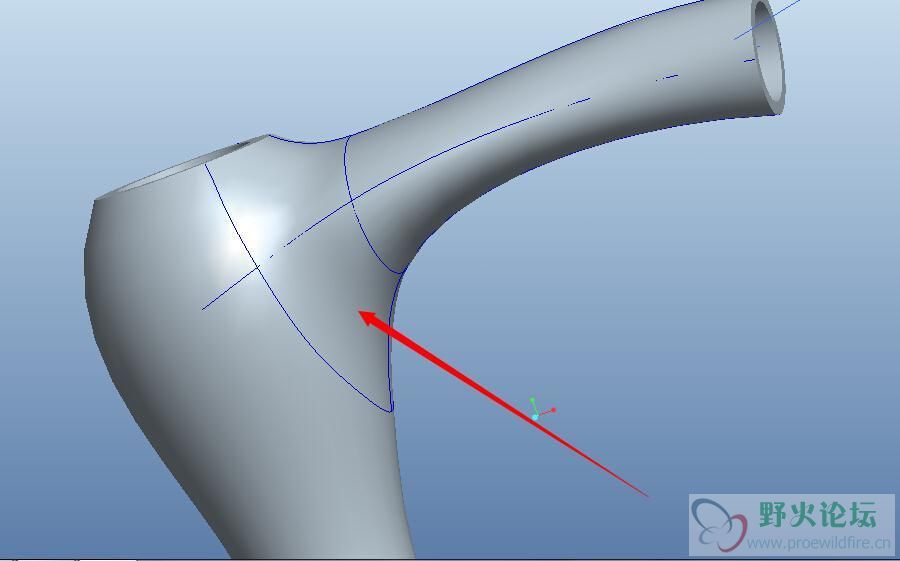

做曲面的时候,有时候做边界混合选择已经做好的相切曲线,最后出来边界曲面曲面和相邻的面是不相切的,非得在做边界混合的时候选择相邻曲面的边才相切。这是为什么,看懂了告诉我哦。顺便谈下你们做曲面的心得吧。是先把骨架线都做出来,还是一步步地去做各个曲面呢。是曲线控制点多好呢还是少好。 psb.jpg

你要是在造型里面的,就会直接帮你相切上。
建模的边界,一般默认都是自由。
creo 11.0

我知道,但是建模的边界自己选相切条件是不行的。

先做线,再做面比较好
因为相对曲线来说,曲面更容易因为各种原因导致再生失败丢失参考,所以,尽量选择稳定的基准而不要用曲面作为曲线的参照,这样即使曲面失败,曲线还在,修改模型就容易的多了。
