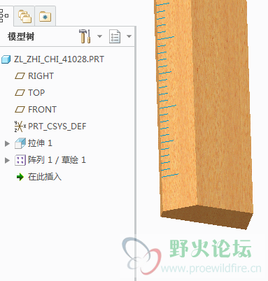

if(idx1==0)
memb_v=2.2
else
if(floor(idx1/5)==idx1/5)
memb_v=2.2
else
memb_v=1.5
endif
endif
这是一个阵列关于尺寸没每隔4隔的尺寸变化。有哪位大侠能具体解释下这个关系试那吗

当idx1=0,5,10,15,20。。。。
     memb_v的值=2.2
否则  memb_v的值=1.5
     即:  2.2
             1.5,1.5,1.5,1.5,2.2
             1.5,1.5,1.5,1.5,2.2.

令idx1==0 这是什么意思  有必要吗

令idx1==0有什么用呢  有必要吗

0 5 10 15 20 应该是 尺寸线的搞都都一样的,你看看尺子。
