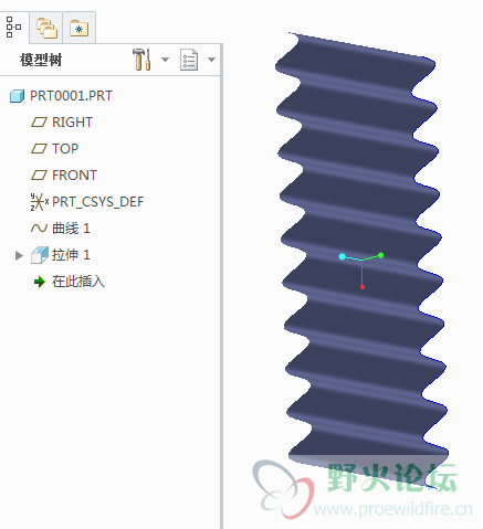

请问一下,正弦曲面怎么画呢?我想用拉伸来做,但是为什么我插入基准正弦曲线后,总是提示我截面未完成呢?
是不是不能用拉伸做正弦曲面啊,有什么别的办法吗?望各位大神指教,谢谢大家了

发表于 2014-11-14 16:19 | 显示全部楼层
prt0001.prt.zip (25.09 KB, 下载次数: 34)

发表于 2014-11-14 16:23 | 显示全部楼层
基准曲线始终是基准曲线,不可以用来做拉伸的。

发表于 2014-11-15 09:16 | 显示全部楼层
拉伸实体还是曲面没有选好

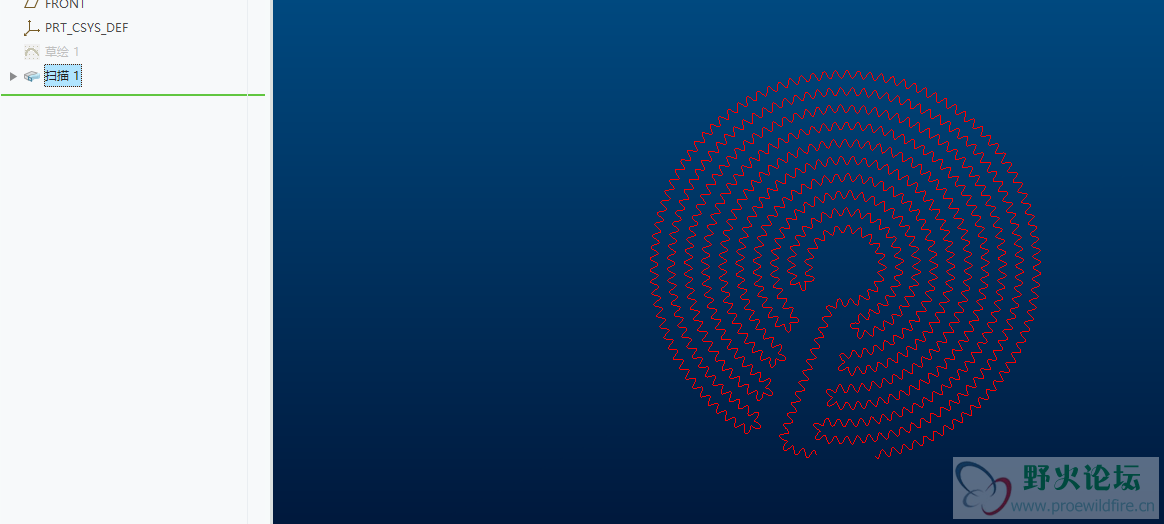

画了条发热丝
