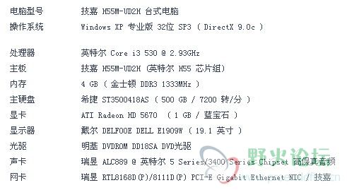

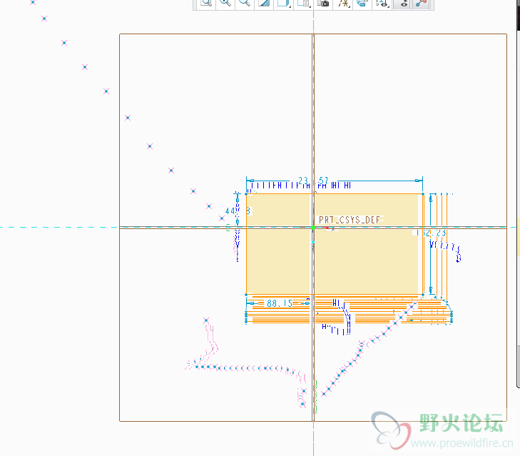

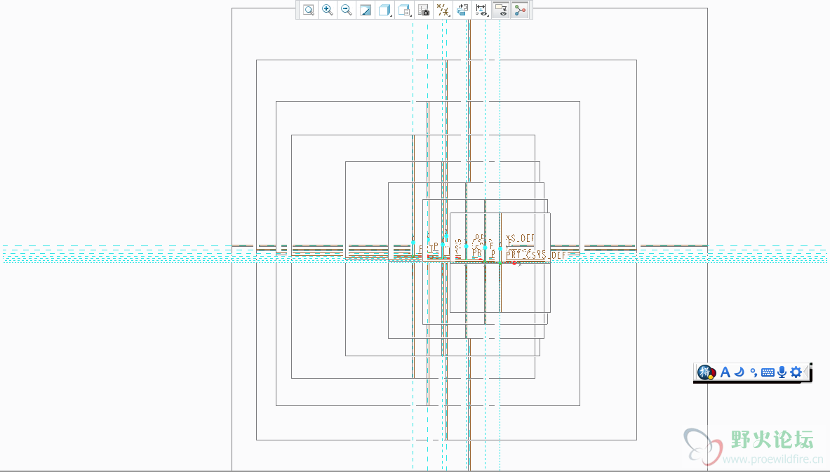

移动基准面 都会重影
电脑配置不怎么好 但是应该也不是太差的
不知道怎么回事
电脑系统是 XP的

发表于 2014-11-14 21:12 | 显示全部楼层
关闭硬件加速
