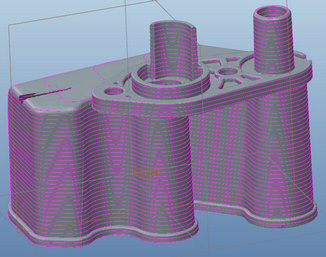

小平面的破面线怎么取????如图

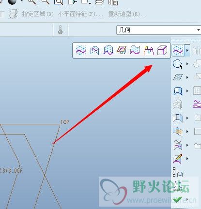

小平面特征后,进入重新造型,复制---粘贴,不就是可以了吗?或者进入重新造型,选取如下图“在小平面上”取得造型外轮廓曲线.

重新造型取得造型外轮廓曲线  只有一个切面
