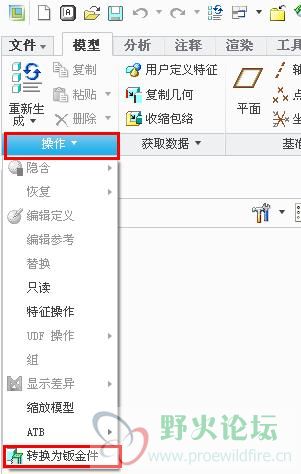

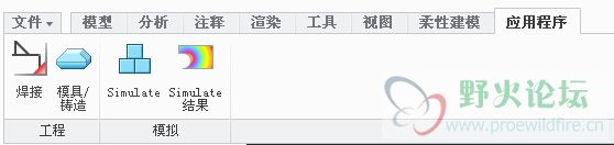

比如说我要画一个钣金件,但是在新建的时候没点钣金模块就直接用实体建模了,等我用实体建模画了一部分后想转换钣金,却发现应用程序选项下没有钣金 QQ截图20141114102558.jpg 用proe的时候是可以的

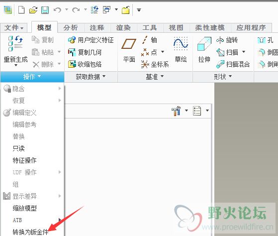

从文件下面
