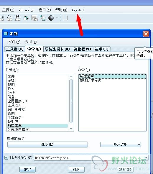

发表于 2014-11-14 08:52 | 显示全部楼层 |阅读模式
在本网站下载的keyshot,按照凡笔版主的方法安装了,到了新建菜单的时候,保存不了是为什么呢?点击确定,工具栏上面的那个keyshot就不见了javascript:;

发表于 2014-11-14 09:05 | 显示全部楼层
你的protk没有配置好

发表于 2014-11-14 22:38 | 显示全部楼层
新建菜单后不要马上点确定,要点下面的“外部应用程序”,添加功能进去(拖拽命令进菜单)后点确定来自: Android客户端
