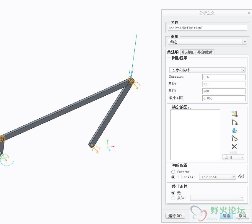

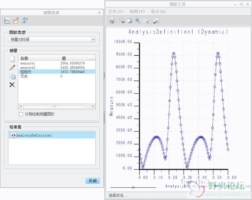

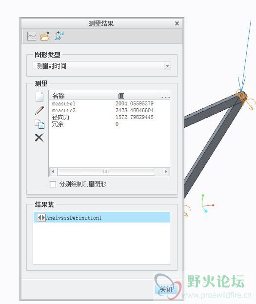

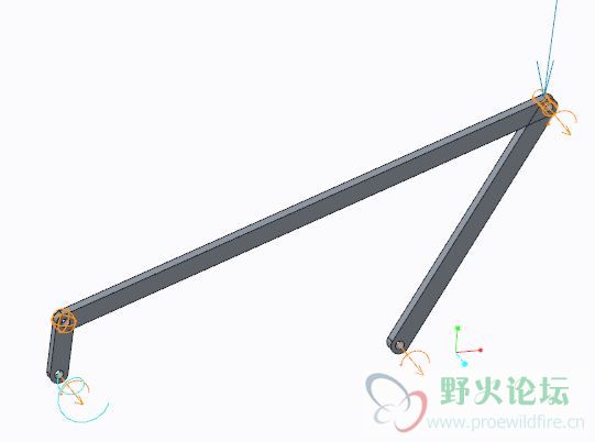

发表于 2014-11-14 08:33 | 显示全部楼层 |阅读模式
因为之前自己做了一个四连杆的运动模拟,但是发现因为存在冗余所以受力分析是很可能错误的。所以就思考了。后来就用球连接代替了原来一个圆柱连接,就OK了。总的还是很简单的啦。

如果你的机构存在过约束的话,受力结果就会很可能就是错的。当然对于运动分析是没问题的。

1.用轴承连接也可以达到冗余为0;
2.冗余不为0是求出的力不一定是错的,只是有可能。
