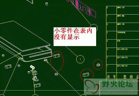

请问高手们
在PROE生成BOM表 我做的怎么只显示出组件的名称 ,组件内零件名称怎么没有显示出来,这是为什么
是哪里的参数没有设置好还是?

发表于 2008-10-2 20:48 | 显示全部楼层
检查一下你的BOM表属性,估计你是点了平整,就只展开到组件级
选递归才是展开到零件级
我不是版主,只是一个学习者。

你的报告参数选择的不对

将BOM表属性设置一下,选择无多重记录和递归的两项。试一下啦!
