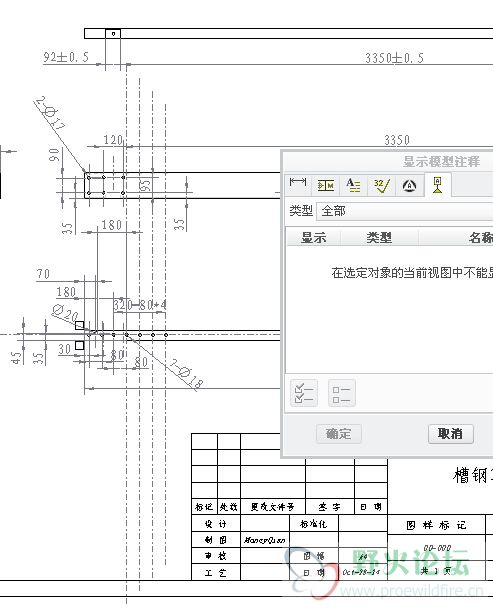

做工程图时不小心全选了中心线,有许多是无用的而且很碍事,按确认键后,就无法取消,对于复杂的工程重做是很麻烦的。请教各位老师,有什么办法清除不要的中心线?谢谢!

发表于 2014-11-13 16:13 | 显示全部楼层
不能重新导工程图么
81
127
 楼主| 发表于 2014-11-13 16:21 | 显示全部楼层
重做,对于复杂的装配工程图,工作量是很大的啊!

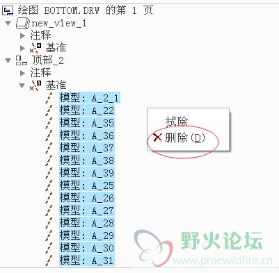

发表于 2014-11-13 16:46 | 显示全部楼层
工程图,绘图树,选择你那个视图,模型基准那里选中你不要的那些轴基准拭除、删除都ok。

发表于 2014-11-13 22:56 | 显示全部楼层
记得以前版本的proe对这些中心线有框选功能,可以在工作界面随意框选比较多不想要的中心线进行删除,现在改版了没有这个框选功能了感觉反而麻烦了,删除要么一个一个删要么像楼上说的在基准模型里面删,感觉不是很直观了。
