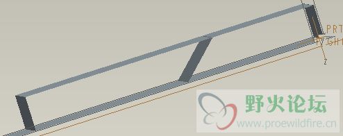

建立如图所示的曲面,现在曲面拉伸出来了,但是我想改变矩形曲面的高度后,中间的那张面也跟着发生尺寸上的变化,即让他们形成一个整体。这该如何实现??

约束呗!中间曲面的端点始终在上下曲面的曲面上。

关键是中间曲面和矩形曲面分别是通过两个草绘拉伸出来的,这样怎么添加约束?他们不是同一个草绘

添加参照啊!画中间曲面时抓取上下曲面的线就可以了,用这个命令

弄明白了,谢谢你的帮助!
