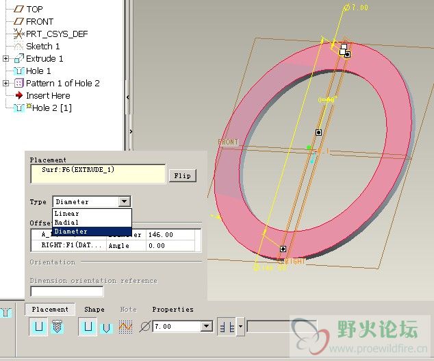

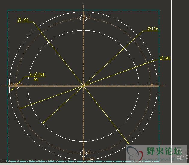

孔径向阵列时可以用显示标注自动标注出阵列圆半径,但由机械制图国标,完整的圆必须标直径,所以这个方法是行不通的,如果我用手动标注,又选不上那上均布圆,标注不了,看过一些视频,好像只能手动画一个构造圆再标注,但视图生成时那个圆已经有了,请问如何解决,难道非得手动画一个圆吗?

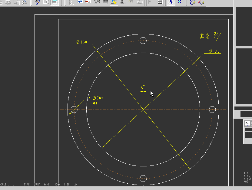

这个问题竟然无意中被我解决.我用的是4.0的,不知道低版本有没有此功能.只要在创建第一个孔时用直径就行了.
拿出来让大家分享,觉得好就顶一下.

好像都有这个功能吧?3.0是有的
