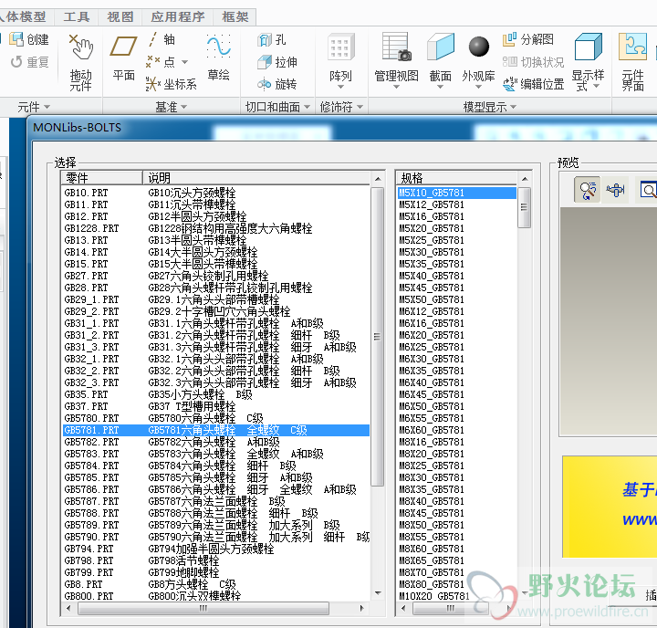

楼主: vankol1991
[分享] Creo 2.0 m110成功挂载monlibs标准库

CREO3.0    M040可以安装,能用。但出明细栏就烦躁了,不能分类。5783的螺栓只能归一种,不能按长短分类,

第二步确定之后,怎么出现了好多问号,说该文件含有UNICODEGE格式的字符,让从编码列表中选一个Unicode选项,选哪个啊,

“双击D:\MONLibs\pbc.exe生成菜单,然后将生成的MONLibs.ctg文件复制到”这一部  我点击了没有任何反应,请问如何破啊
