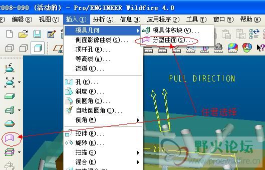

刚开始用proe4.0,为什么找不到分型面创建按钮,proe3.0中插入-模具几何-分析曲面中可以创建分型面,为什么proe4.0里面不是这样的啊?谁知道的解答一下不?

在这里啊,点了分型面工具就可以像零件模块里建曲面一样建分模面,做好一组分型面就可以打勾完成分型面建立

你要先在制造模式,装配模型和工件,就可以激活右边工具栏的曲面分型图标,即可做面了
