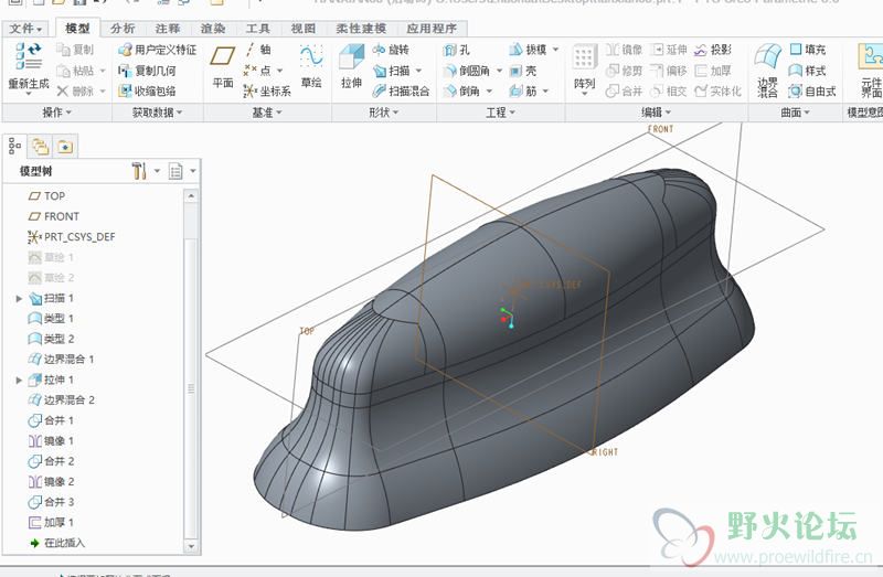

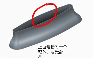

求教,这个曲面的上面部分怎么连接成一个整体,上面只要光滑就可以,圆弧大小随意,原文件地址:http://pan.baidu.com/s/1ntoiB93
多谢各路高手 只招   http://pan.baidu.com/s/1bnpORoV  (STPl链接)

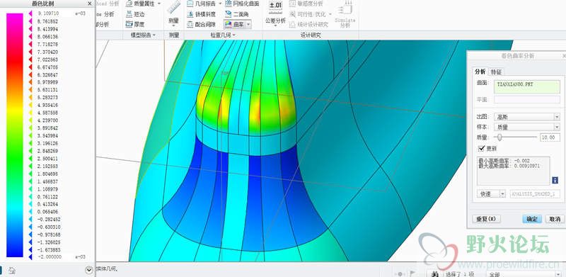

发表于 2014-11-11 14:55 | 显示全部楼层
我做了下,发现效果不尽人意啊!出来的面很难看。曲率不连续,看斑马纹也是出现明显的断纹了。不过我想这个估计跟楼主的初始曲面也存在一些关系。

发表于 2014-11-12 09:54 | 显示全部楼层
我用扫掠做的,参数可以调,不知道能不能符合你的要求
201
231
 楼主| 发表于 2014-11-12 10:11 | 显示全部楼层
差不多,上面我想要圆滑点的,也就是尖的,最上面是圆弧,你这个 PRT可以发出来不,我先学习下
