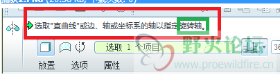

旋转轴也选了,截面也画好了,为什么会出现这种情况

没有中心线。。。选取一个 轴 就可以了。建议 选取坐标系的 x,y,或z 轴的任何一个即可。

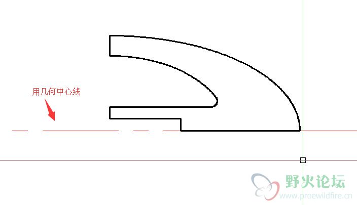

建议截面画在旋转轴单侧,选择外部旋转轴或草绘旋转轴

在PROE草图里画一半的截面,用几个中心线做旋转轴就可以了

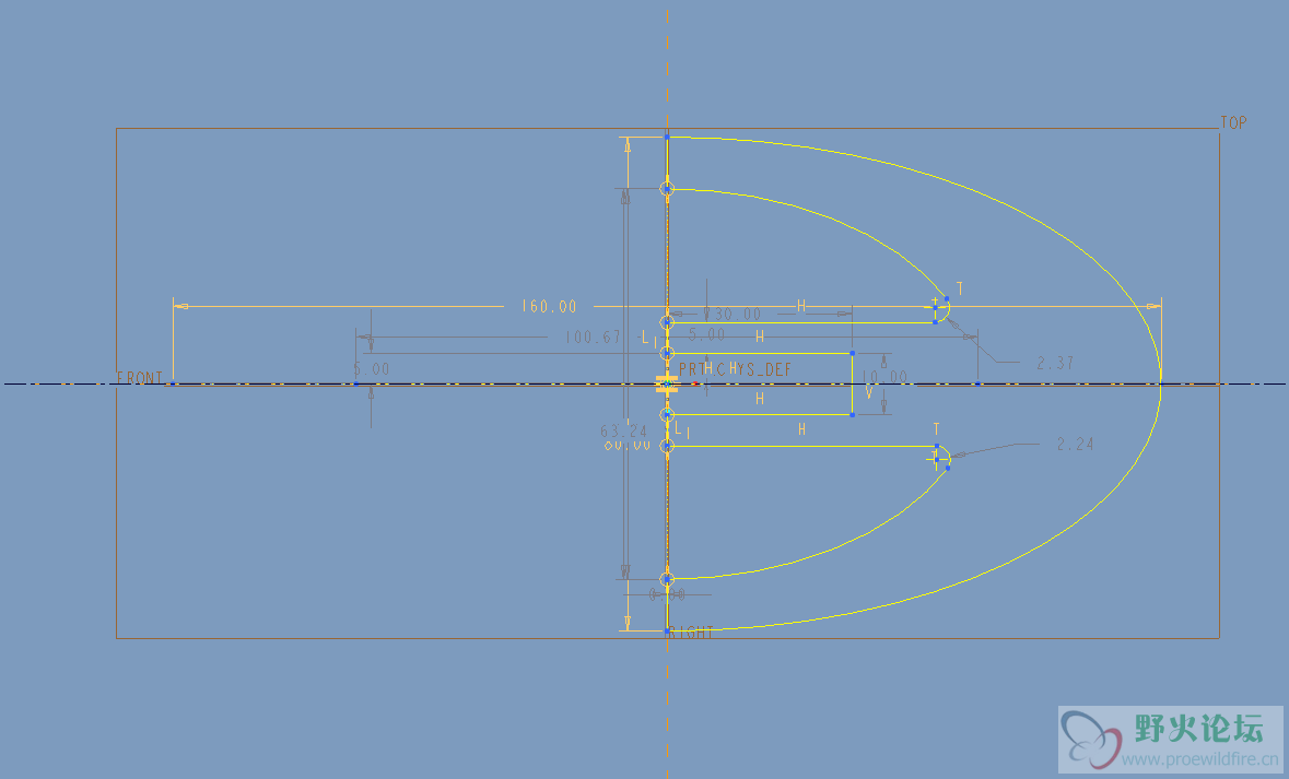

我觉得你是X轴和Y轴都画了旋转轴吧!只要一个就可以了,看你想怎么旋转就留那条旋转轴。

画一半就好了嘛

你以为你画好了中心线,而实际上你画的那个线不是真正的中心线。————缺少中心线!

重新进去草绘界面,右键中心线,作为旋转轴来自: Android客户端
