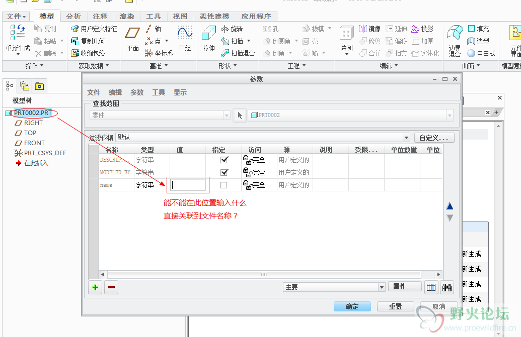

诸位大侠,我最近遇到一个问题,看哪位能帮我解决?谢谢。
我在模型建好以后需要在参数里面增加一个参数,参数的内容就是我建的零件的名字,我在想能不能让填入的内容直接映射到文件名字,这样子改动零件名字这个地方我也不用再改了。详见下图
242
301
发表于 2014-11-11 08:51 | 显示全部楼层
在关系里添加 name=rel_model_name
