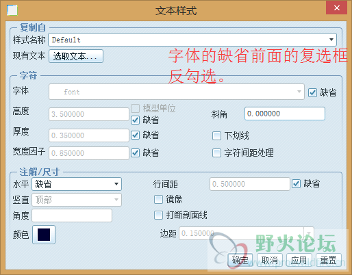

亲爱的各位前辈:
       PROE工程出好以后导入到CAD中,有些字体乱码,有些字体与PROE显示的不一样(PROE绘图时设置为Fangsong),而且位置也移动了
       我现在PROE的字体库设置的WINDOWNS系统的字体库内(FONTS),CAD字体库也设置在同一路径;
       这个问题困扰了好久,试了很多办法,一直没有得到彻底的解决,特此求助各位前辈

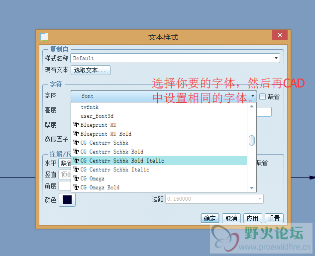

发表于 2014-11-11 09:28 | 显示全部楼层
教你一个最简单的方法,proe和cad重新安装,两个软件在导出这块儿全部默认设置,这样子导出去的不会出现乱码。
另外,要想两个软件字体一样,需要做适当的设置。

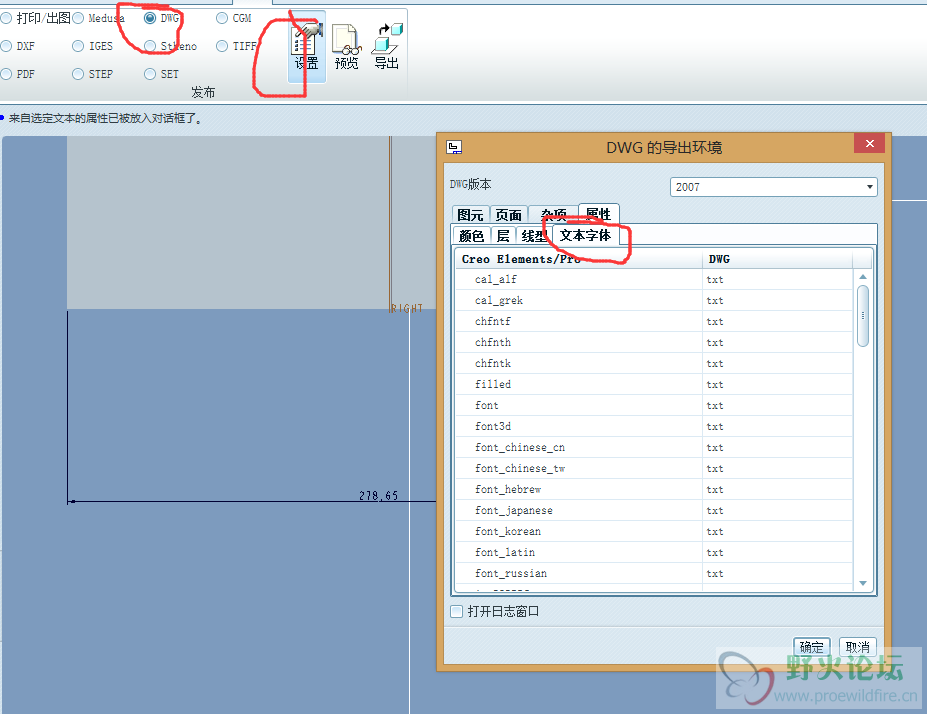

 楼主| 发表于 2014-11-11 10:45 | 显示全部楼层
蓝沁秋 发表于 2014-11-11 09:28
教你一个最简单的方法,proe和cad重新安装,两个软件在导出这块儿全部默认设置,这样子导出去的不会出现乱 ...
那这样操作的话,CAD里面导出来的字体是TXT字体吗?
这个字体好像不怎么好看,有没有办法在PROE设置为仿宋体后导入到CAD中也是仿宋体
