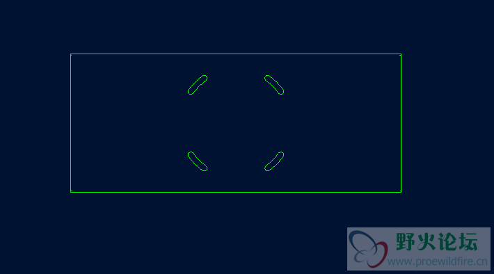

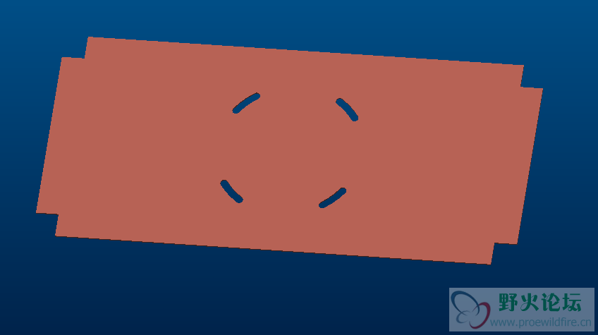

3D图画好后,出工程图.但是下次打开3D图(没打开工程图)修改某一尺寸后,再打到工程图,里面的尺寸跟上次的一样,不是修改后的图.
想问一下大神们,是不是CONFIG.PRO里面那个设置没有?
谢谢
如: 1.png 展平后状态
但是工程图还是显示未屏平状态
发表于 2014-11-10 20:26 | 显示全部楼层
再生一下看看
334
421
发表于 2014-11-11 09:03 | 显示全部楼层
再生一下看看
1262
93
1643
发表于 2014-11-11 13:34 | 显示全部楼层
1.再生!
2.你所使用的展平,可别是“创建平整形态”命令做的,一定要用“创建展平”命令来做!
