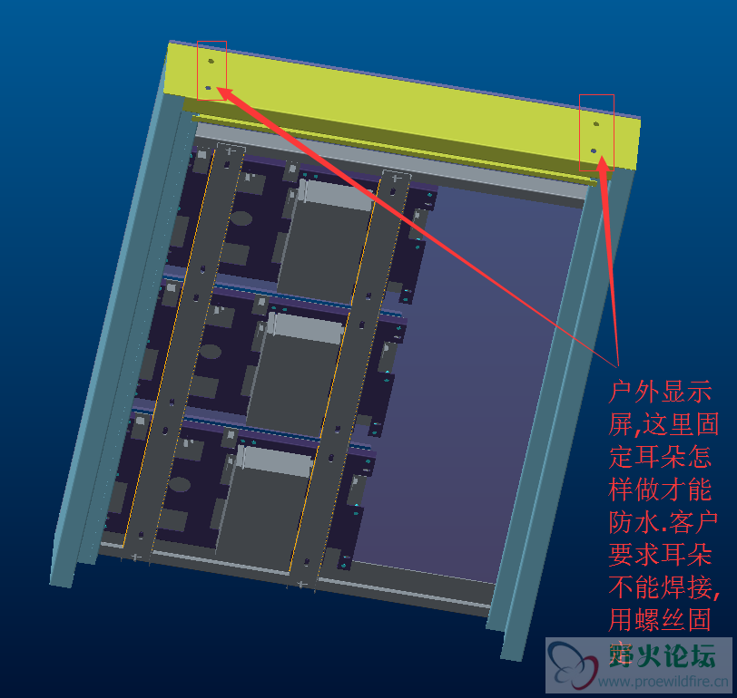

户外显示屏,客户要求箱体上面用螺丝固定耳朵.这个地方怎么做才能防水.客户要求不能焊接
急!!!在线等.谢谢各位大神了

密封垫圈

 楼主| 发表于 2014-11-10 10:58 | 显示全部楼层
能不能从结构上解决

发表于 2014-11-10 11:14 | 显示全部楼层
耳朵固定测板上

发表于 2014-11-10 11:27 | 显示全部楼层
你可以在螺钉孔的位置下方做一个五个面的凹槽,再满焊,行成一个封闭的空间,再钻个螺纹孔就好了。

发表于 2014-11-10 12:33 | 显示全部楼层
试试做导水槽形式

发表于 2014-11-10 12:36 | 显示全部楼层
beyond1206 发表于 2014-11-10 10:58
能不能从结构上解决
老化后咋办。用进口螺丝胶才是办法。要么加防护盖

发表于 2014-11-10 15:06 | 显示全部楼层
可以做个沉头孔,然后用O型圈密封呢?

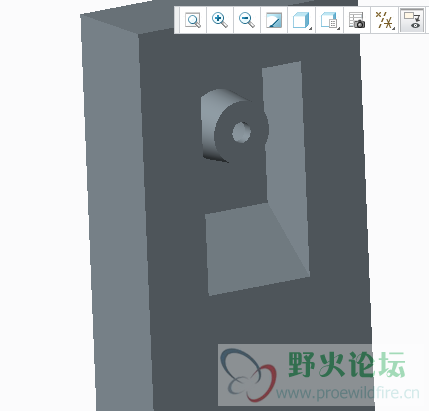

发表于 2014-11-10 19:34 | 显示全部楼层
如图行否?

发表于 2014-11-11 08:11 | 显示全部楼层
密封垫圈
