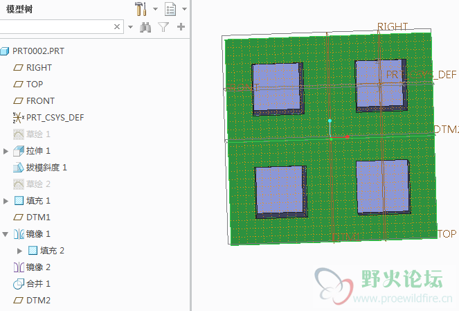

在零件中建分型面然后分模的时候阵列成好几了,然后如何合并这些分型面?意思就是如图所示,这些已经在零件中建立分型面了。然后到分模的地方XY轴分别阵列了2个,这4个分别是4个分型面,如何合并?不合并的话,是没法分模的。因为习惯在零件里面建分型面这样比较方便,所以不想到分模的地方建分型面。可能大大会说,不要在零件里建分型面,只要到分模界面一阵列,然后画一个填充的分型面就好了,不用那么麻烦,因为这图简单,可以这样做,但如果复杂的图像就不行的。所以我想问的就是如何合并这4个分型面?文件在附件中。版本Proe wildfire 3.0 M180。谢谢。

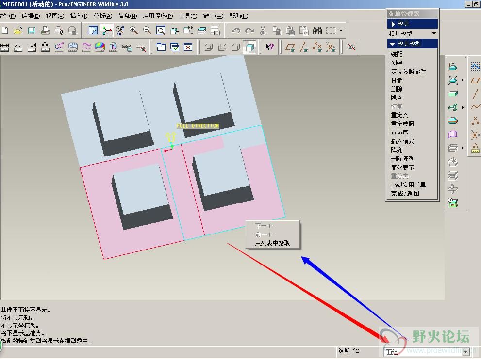

点选相邻的两个面组,注意是面组,不是特征(使用过滤器,或者善用右键)使用合并功能即可,一次合并
高版本里面是可以一次性合并这四个面组.
creo 11.0

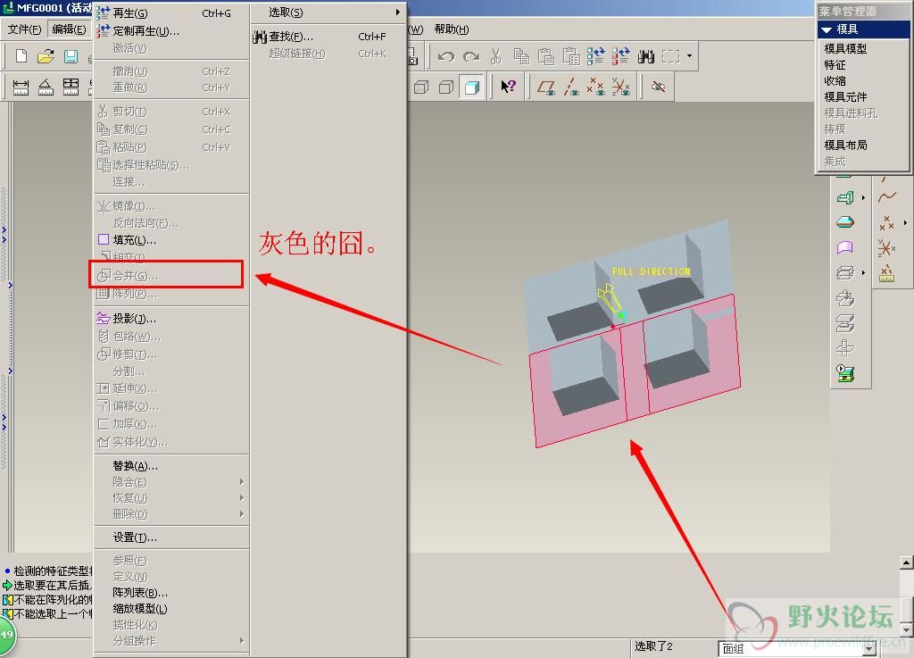

 楼主| 发表于 2014-11-11 14:40 | 显示全部楼层
高版本里 ...
组面,选中两个组面以后,选右键里面只有从列表,没有合并。
组面,选中两个组面以后,编辑菜单中合并按钮是暗的囧。

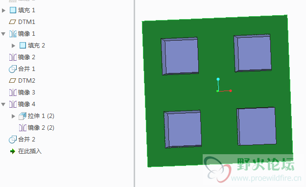

发表于 2014-11-14 12:52 | 显示全部楼层
在【零件】中 镜像 合并。。。

 楼主| 发表于 2014-11-15 11:26 | 显示全部楼层
神啊。你是高智商俱乐部了吧~太厉害了。

发表于 2015-4-3 14:55 | 显示全部楼层
你既然是做分型面。那肯定要先点分型面按钮,再分别选择4个散的在零件里做好的分型面,然后再分别复制。
再点勾退出分型面操作界面就可以分模了。
