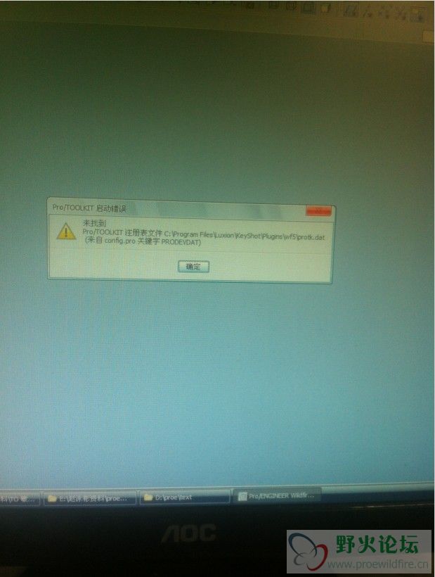

换了个配置文件后就出现这样的错误提示,请问怎么解决

你这个配置文件中,应该是有涉及渲染方面的参数。
在配置文件中,取消这个参数或在这个参数前添加“!”,使这个参数不起作用。

keyshot 是个渲染程序,这个程序没准备好,或是不是配置文件指定的位置,若是不想用keyshot就把配置文件中的这行删掉
