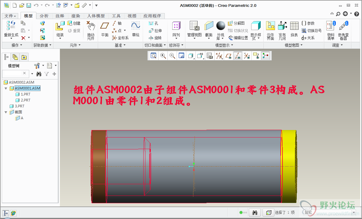

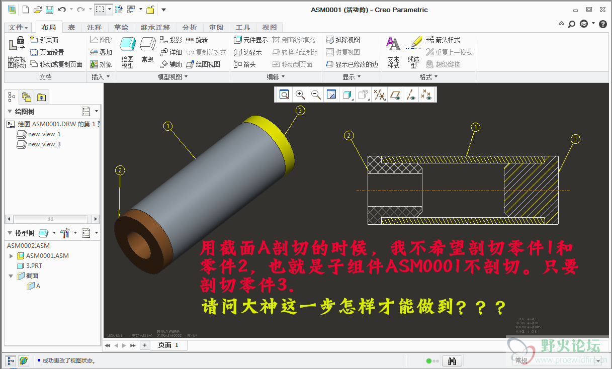

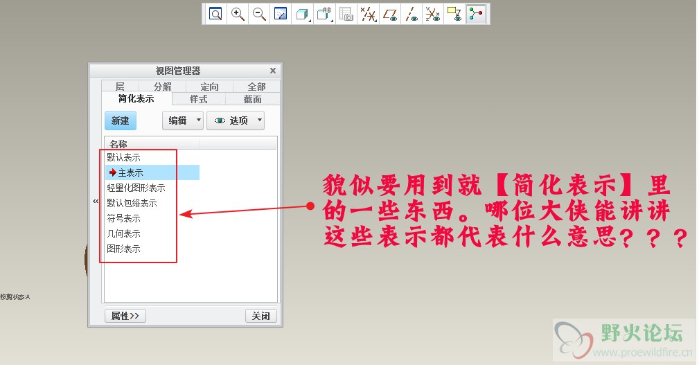

今日在公司出图的时候遇到一个难题,求各位大神指点一二:
三维图见附件!
求助.zip

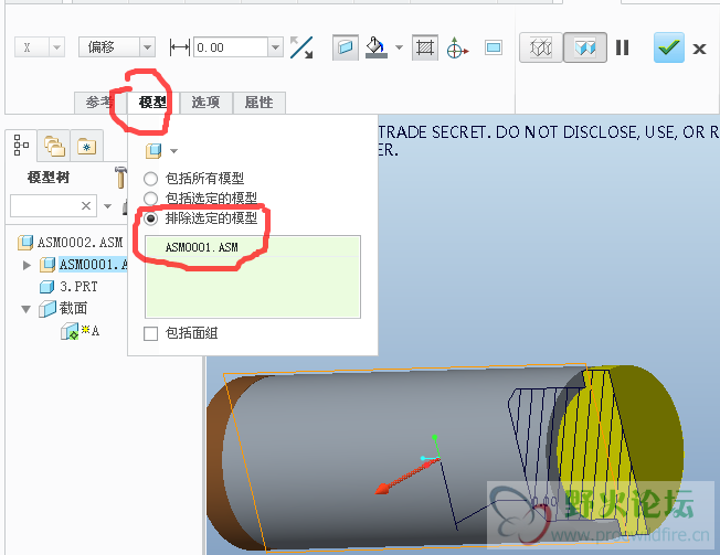

发表于 2014-11-10 08:21 | 显示全部楼层
是这样的,你看一下

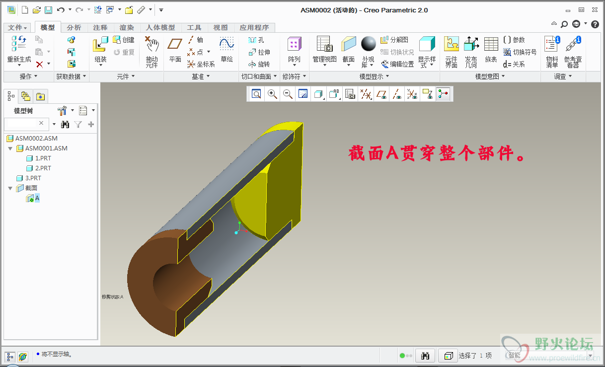

发表于 2014-11-10 08:12 | 显示全部楼层
你要实现的功能和第4张图片没关系

 楼主| 发表于 2014-11-10 08:15 | 显示全部楼层
jty_glj 发表于 2014-11-10 08:12
你要实现的功能和第4张图片没关系
说具体点!那你的思路是什么?该用些什么什么指令???

发表于 2014-11-10 08:28 | 显示全部楼层
这种情况需要在三维模式下进行设置,4楼是正解。

 楼主| 发表于 2014-11-10 08:48 | 显示全部楼层
jty_glj 发表于 2014-11-10 08:21
是这样的,你看一下
非常感谢!很赞!
