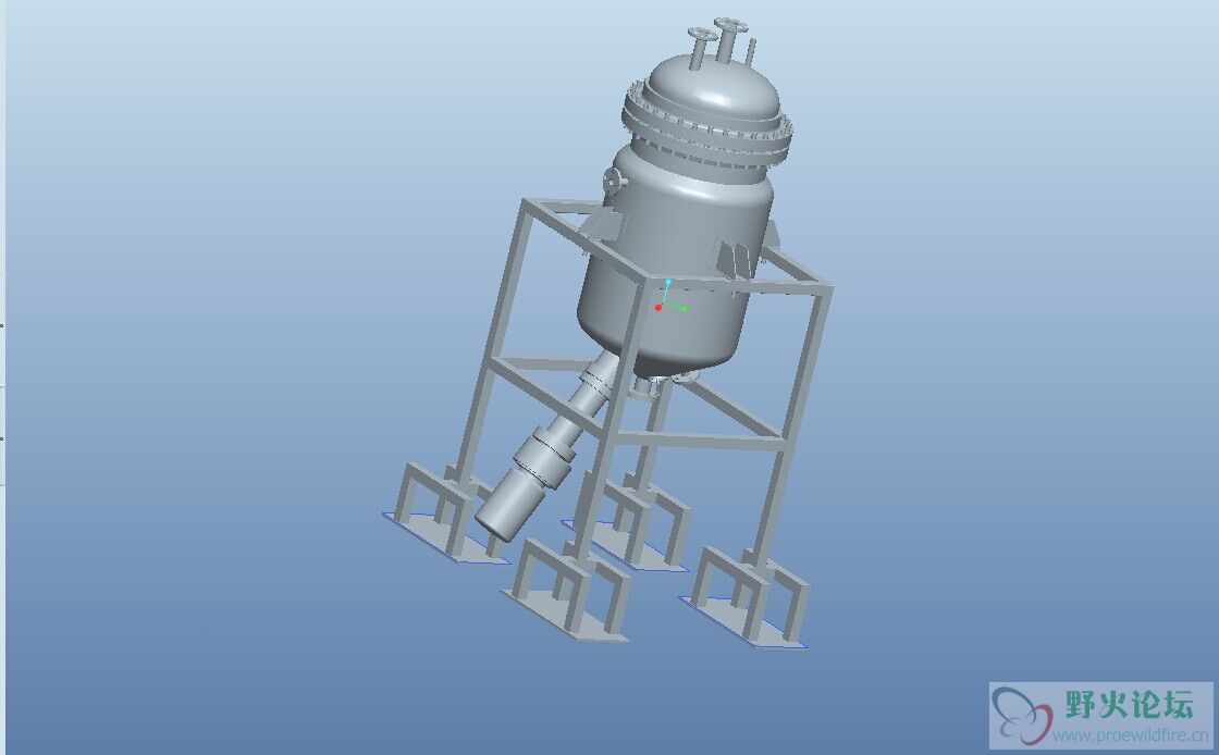

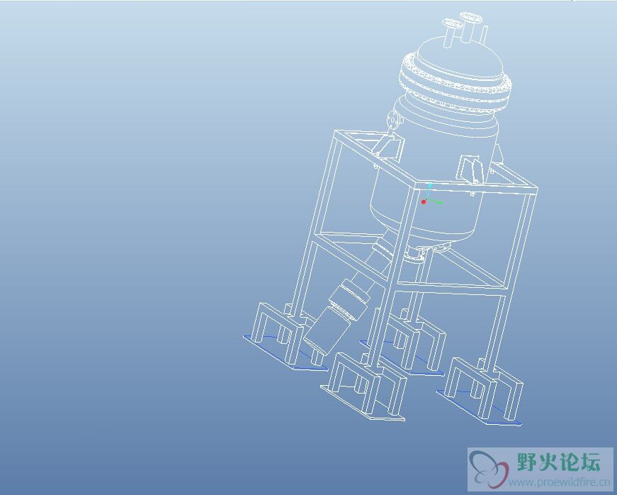

如图,地脚板上有多余的蓝色线条,我检查过了草绘平面都被隐藏了,我记得我是在做好一个地脚板之后镜像了其他3个,我画好的那个地脚板是没有线条的,但是镜像出来的有那个,求教这是哪里出了问题,谢谢。
图1
图1
图2
图2

打开层管理器,新建层,把蓝线放到层里,再将层隐藏就好了,也方便管理
要注意保存层 状态,否则下次打开还会出现蓝线
