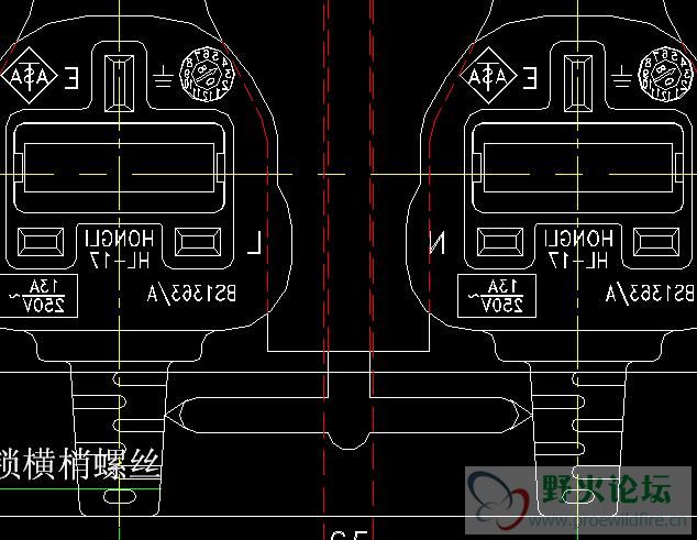

新人报道,请大家见凉
今天在厂了看了有些模具是这样的流道,不知道是否正确?
(就是小水口不对称的疑问)

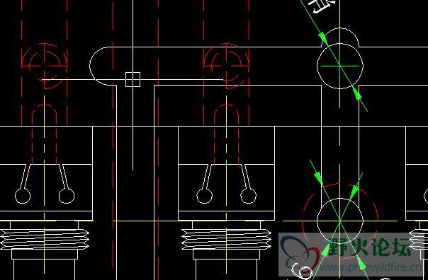

发表于 2008-9-30 11:08 | 显示全部楼层
如果你的材料是ABS或是PCB的,流道的宽度应为:4.2~~7.3之间就可以,其他料也会有不
http://ip.ipwind.cn/msn.png?style=8
438
programmer
648
发表于 2008-9-30 11:09 | 显示全部楼层
还有两头的冷却槽不能太远,在交线的两头处直径与流道宽度平齐就行了

发表于 2008-9-30 11:17 | 显示全部楼层
附上冷却槽的图片,cad里的图!!

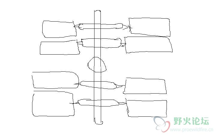

 楼主| 发表于 2008-9-30 11:18 | 显示全部楼层
谢谢楼上的,
我主要的疑问就是
注射时塑料到每个穴的时间不同
这样的流道是否合理呢》?

发表于 2008-9-30 19:57 | 显示全部楼层
按照理论上讲流道是越平衡越好,上边的图示是非平衡流道,在实际生产中不是不可以。
存在即是合理……
如果我做,不会做成上边的排列方式。

 楼主| 发表于 2008-10-7 18:59 | 显示全部楼层
原帖由 YXDC 于 2008-9-30 19:57 发表
存在即是合理……
如果我做,不会做成上边的排列方式。
呵呵。但是H形也是最少水口的啦
我在书上看到说,可以改变各个浇口的尺寸来达到平衡。
但是,我怎么发现他们的浇口都是一样大小的
哎,现在的社会,能做就行了,管不了那么多

发表于 2008-10-7 20:22 | 显示全部楼层
原帖由 liziyuan 于 2008-10-7 18:59 发表
呵呵。但是H形也是最少水口的啦
其实完全几何对称的也不能保证流动的绝对平衡,塑胶的温度差别还有自身的流动特性以及成型条件都可以影响到成型的效果,这个课题很多公司或机构都做过研究,像北京化工大学等,其实在设计时候有很多种方案,套用比较滥的词就是:没有最好,只有更好。
