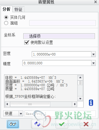

一个零件模型已经建好,可以直接赋给6kg质量吗?怎么操作?

分析--质量属性--修改密度

我现在是知道零件质量, 想直接给零件,你这样需要先给密度啊 那我岂不是要根据体积、质量反算密度吗 我不想这么麻烦,所以想问问可不可以直接把质量赋给零件模型?

你可以做个参数,把 你的值输入进去

可以在质量属性里选择“几何和参数”就可以指定质量了。
