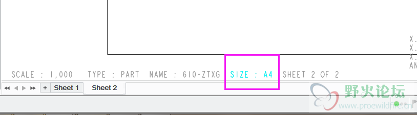

发表于 2014-11-8 15:42 | 显示全部楼层
绘图区 下方有 SIZE:A3  双击A3 ,即可更换

 楼主| 发表于 2014-11-8 16:35 | 显示全部楼层
谢谢你!
但是我的图框是我自己画的。不是标准图框。
我想将其换成我画的另外的一个图框。怎么才能做到?
