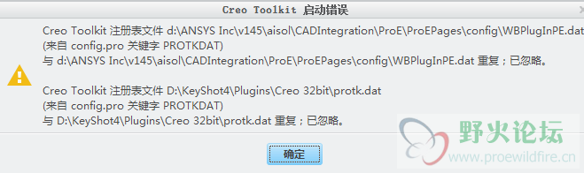

弱弱的问一下...为什么我的WB和keyshot挂好后启动creo会出现下图的问题`虽然没什么影响,但是每次启动都会显示,挺烦的,如果是直接打开零件倒是不会出现这个提示。尝试把config里的protdak行删除,但是这样就两款软件就挂接不到creo里了`

发表于 2014-11-8 20:22 | 显示全部楼层
把重复的选项分别删除一个

 楼主| 发表于 2014-11-10 08:32 | 显示全部楼层
野火 发表于 2014-11-8 20:22
把重复的选项分别删除一个
老大!啥叫分别删除 一个?  是在config里面删吗?那样的话好像就挂不上了`  删ansys/keyshot目录下的protk文件的话也不行~~~

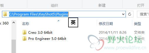

例如这是我的cero的挂载目录

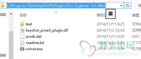

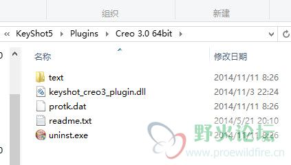

protkdat C:\Program Files\KeyShot5\Plugins\Creo 3.0 64bit\protk.dat

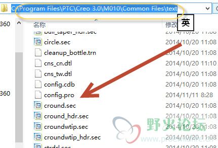

所以要在cero的“Common Files/text”目录下的congfig.pro文件中,加上上面的一段

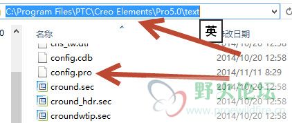

而wildfire5,也做改动,在其安装目录下的text目录下的config.pro文件,加上下面一段
protkdat C:\Program Files\KeyShot5\Plugins\Pro Engineer 5.0 64bit\protk.dat

加载进config.pro文件的命令
其实就是告诉proe或cero系统,外界程序在哪里,然后proe或cero就会去那个位置启动外界程序的
