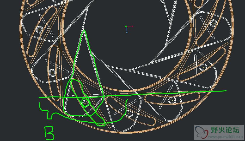

楼主: liuhuzaqw
[原创] 旋转开关闭合仿真机构

楼主 ,按照这个结构驱动最上面一圈是不是有一个死点?我把你的部件下载来装配了一下……

楼主看看小弟说的对不对,我不是搞这个的,但是我个人认为实际情况是驱动外轮的,楼主的图底轮应该要小小的修改一下。还是有什么其他特别的设计意图烦请告知小弟
A点出大轮会反转
A点出大轮会反转
A的延长线B上则不会
A的延长线B上则不会
x=f(x)
148
178
发表于 2015-3-2 14:08 | 显示全部楼层
原谅我……我装错了90°………………
x=f(x)
